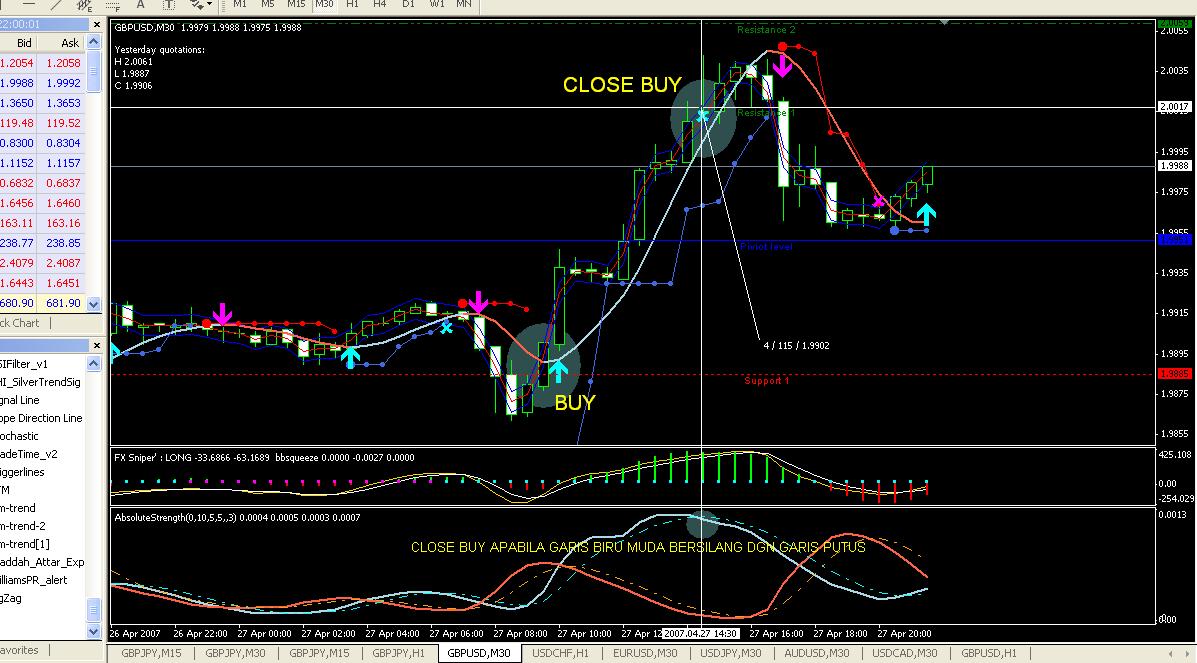

Di sini harap kita semua dpt berkongsi cara yg anda gunakan bagaimana nak close position utk buy/sell utk kita dpt seberapa maksimum pips yg mungkin sebelum trend market reverse kembali..
So ini adalah cara aku gunakan utk cth position buy bagi pair g/j..aku akn close position buy apabila indicator AbsoluteStrength(AS) iaitu garis biru muda bersilang dengan garis putus2 yg berwarna biru muda juga..
Sebaliknye utk position sell close apabila (AS) garis warna coklat bersilang dengan garis putus2nye..selalunye garis2 ini akn ke ats sebelum bersilang..
Harap sesapa yg ade cara lain selain set target bleh share kat sini supaya sama2 kita dpt manfaat dlm komuniti CG..:)cgrock

Ini adalah indi yg digunakan bagi cth template di ats..
sesape ade cara lagi silalah berkongsi:) semoga semua dapat manfaat dari perbincangan dan perkongsian di sini..thanks.

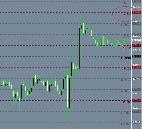

Murray indi closing or open Buy/Sell
ni cara aku guna untuk open buy/sell dan closed...boleh digabugkan dgn mana 2 ini..fungisnya sama dengan fibo tetapi range dia selalu berubah...
boleh guna mana TF,kalu nak main scalp dari m1 ke m30
rules:
[+2/8] SELL: TP1 @ 8/8, TP2 @ 7/8
[+1/8] SELL: TP1 @ 8/8th, TP2 @ 7/8
[8/8] If downtrend, SELL & Exit @ 6/8th
[7/8] If downtrend, SELL & Exit @ 4/8th
[1/8] If uptrend, BUY & Exit @ 4/8th
[0/8] If uptrend, BUY & Exit @ 2/8th
[-1/8] BUY: TP1 @ 0/8th, TP2 @ 2/8
[-2/8] BUY: TP1 @ 0/8, TP2 @ 2/8
aku ada sertakan indi
selamat mencuba...

Murray Method Lines
ok skrg nie ko nampak kan range dia? kat attchment aku tu..
skrg refer balik rules aku bg tu..skrg ni kat pic tu dah kene range [8/8] If downtrend, SELL & Exit @ 6/8th
harus di ingt 8/8 sesuai untuk downtrend sahaja..masa tu dwon trend so...sell dari 8/8 TP di 6/8
p/s:aku dok tggu stan punya teknik ni :p
